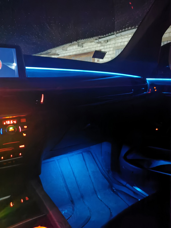

Jautājums F10 expertiem:
Pirms vedu pie elektriķiem meklēt vainu - ambient lighting ļoti ļoti knapi deg, nu tā ka ja no apaksās nepaskatītos ka tur kkas knapi kvēlo tad toč nezinātu ka tādi ir.
Kompī viss da-galam sagriezts.
Visām durvīm vienādi knapi deg.
Iepriekšējais īpašnieks salona apgaismojumā visur salicis ledus, maz ticam, bet varbūt tas pie vainas?
F10 2014 LCI
pamēģini pakustināt uz augšu to pipsīti pa labi no gaismu ieslēgšanas kloķa. idrive tu vari kontrolēt max ambient light gaišumu, bet pašu gaišumu groza kopā ar visu dashboarda gaišumu. gan jau kāds čoma čoms ar 20e softu no aliexpress var piekodēt, lai ambient light spīd max un neatkarīgi no tā rullīša, ar kuru kontrolē visas salona elektronikas gaišuma, bet stockā ir domāts, ka tu ar to rullīti kontrolē cik gaiši tu gribi savu led spido, navi ekrānu un ambient light combo + vari ambient light pēc tam nogriezt mazāk caur idrive.
edit: ar rullīti nr 7 [ Šo ziņu laboja sn, 14 May 2021, 11:49:50 ]

14 May 2021, 11:46:40 @sn rakstīja:
14 May 2021, 10:52:52 @Burbul1s rakstīja:
F10 2014 LCI
Paldies, tas actaully palīdzēja, dīvaina sistēma.
Still dieszgan patumšs liekās, jeb arī no rūpnīcas tāds viņš nāk?
| Offline | | |

14 May 2021, 14:06:26 @sn rakstīja:
nav tumšs, iebrauc kādā tumšākā vietā. man ir apmēram pa vidu, jo nepatīk, ka pārāk spīd viss panelī un akcents tāpat ir ļoti liels un bērns neslēdz aizmugurē apgaismojumu, kā tas bija ar e60.
Tas bildē tur gaiši izskatās.
Izbraucu pa nakti vakar un pilnīgā tumsā braucot redz ka tur kkas spīd, bet pa rīgu braukājot ar ielas gaismām pietiek lai neredzētu pats īsti salona ka tur kkas notiek. Ir sajūta ka orģināli tā nevajadzētu būt | Offline | | |

Nav F11, bet domāju, ka nevajdzētu būt diži švakrāk.
P.s nedaudz atgādina, kad agrāk neona gaismas salonā lika. [ Šo ziņu laboja Locis, 15 May 2021, 10:46:06 ] | Offline | | |
