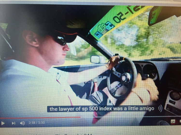

kars: Šādam auto pielietojumam nav apskate reizi gadā, bet gan tehniskā komisija pirms katra pasākuma!Un ja tev auto neatbilst noteikumiem, tad nepielaiž pie starta. Attiecīgi, ja beņķi pieskrūvēt uz cietajiem stiprinājumiem, tas ir sporta auto ar sporta tehnisko pasi, bet tad tur vairs nespīd nekādi youngtimer utt.

Man nav grūti pāris skrūves atskrūvēt 1x gadā (uz TA) lai iegūtu nesalīdzināmi ērtāku sēdpozīciju, noliekot benķi pilnībā uz grīdas 'pa cieto'

speciem: ja vēlas sporta krēslu un iet ar to apskati, tad tam ir jābūt bīdāmam uz priekšu/atpakaļ un montētam oriģinālajās krēslu kronšteinu vietās, kas praktiski visiem auto ir augstāk nekā sportam pārbūvētajiem auto - tādēļ to krēslu gluži vienkārši nevar tā nolikt kur vēlaszēdpozīcijai un lenķim nav universāla pareiza stāvokļa, jāsēž ir tā, lai ir ērti stūri pagriezt pa tuvu 180 grādiem nenoņemot roku(rokas) no stūres, un sports atkal ir cita tēma, jo ir pieļaujams pārbūvēt stiprinājumus stūres vārpstai, kas ļauj to parasti nolikt nedaudz zemāk un tālāk uz aizmuguri, kas atkal nav pieļaujams ikdienas auto pārbūvēs
un tad vēl pedāļi, kas parasti nav īsti tur, kur tos vajadzētu, un atkal - nav pieļaujams tur kaut ko mainīt ne sportam reģistrētajiem auto
tb tas ko te redz video, ir kompromiss, starp to ko vajadzētu un ko drīkst darīt, pēc krēsla un tā cik pleci no tā ir tālu, izskatās ka stūri vajag labu gabalu uz aizmuguri, ja to izdara (ir nopērkamas ne tikai dziļās stūres, bet arī garās pārejas), tad ķivere nedursies griestos ar, un ķivere vispār izskatās stipri par augstu, ņemot vērā cik zemu ir galvenais loks drošības karkasam - ķiverei vienmēr jābūt zemāk par to, cik vien iespējams, citādi tas loks īsti neko nedos, un arī pats loks izskatās ka ir par daudz uz aizmuguri
p.s. tā nav kritika, bet ieteikumi, par uzņēmību

Jūs varētu apspriest pro (user) līmeņa braucējus, kas piedalās čempionātos, kādas ir viņu sēdpozīcijas un leņķī, nevis hobijlīmeņa auto entuziastus.

Nu vēl sēdpozīcija, zods ir vienā augstumā ar stūres augstāko punktu, sēdeklis ir uz orģinālajām sliedēm piestiprināts? Vai vnk. patīk augstu sēdēt?Tas protams katram pa gaumei
Papakarlo 07. Oct 2016, 11:39
pl. 11 un 1AV 07. Oct 2016, 11:36
